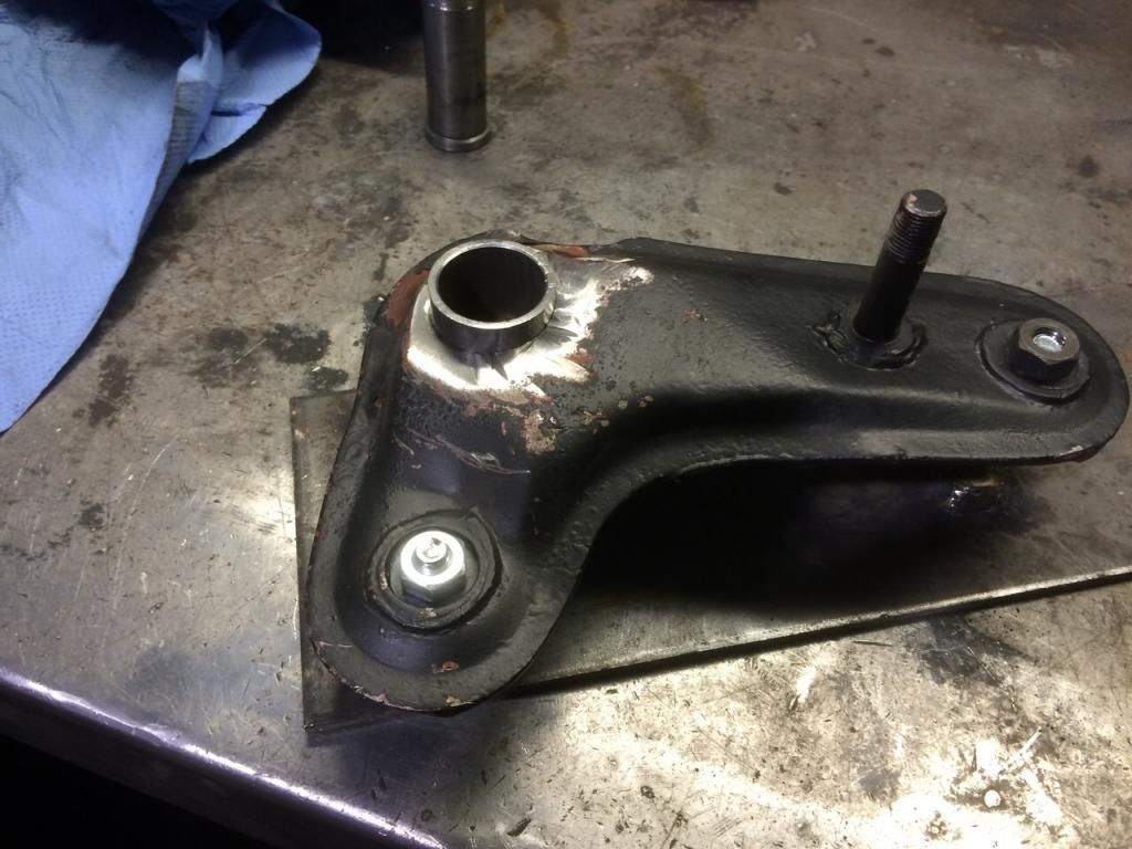

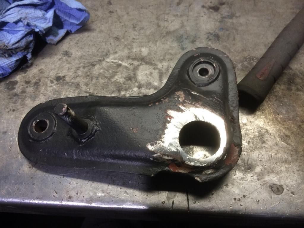

Ik zou die bus in de stuurarm uit (laten) boren, frezen en dan de nieuwe erin. Gewoon bij een metaalspecialist laten doen, die kunnen gelijk een nieuwe bus maken.
Pike
Berichten: 1334
Lid geworden op: 11 jun 2007 23:37
Bouwjaar: 13 mei 1982
Locatie: Amersfoort
Re: LJ50
Bericht door Pike »
Frankenstein schreef:Ik zou die bus in de stuurarm uit (laten) boren, frezen en dan de nieuwe erin. Gewoon bij een metaalspecialist laten doen, die kunnen gelijk een nieuwe bus maken.
Zo ongeveer :wink: ?

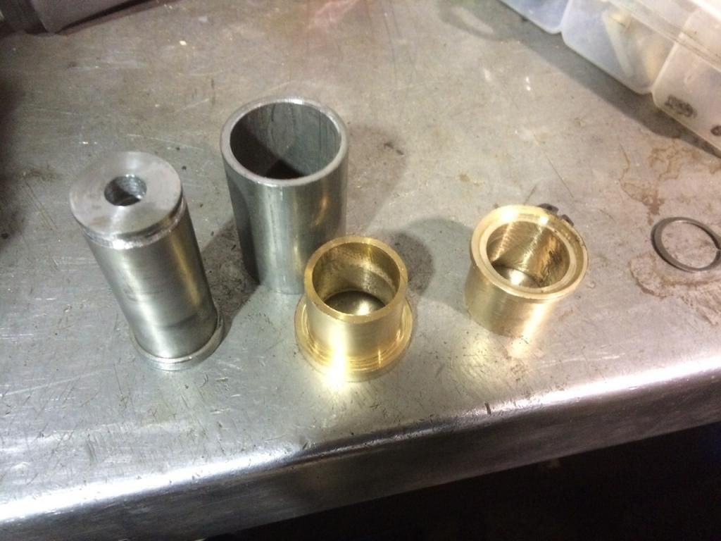

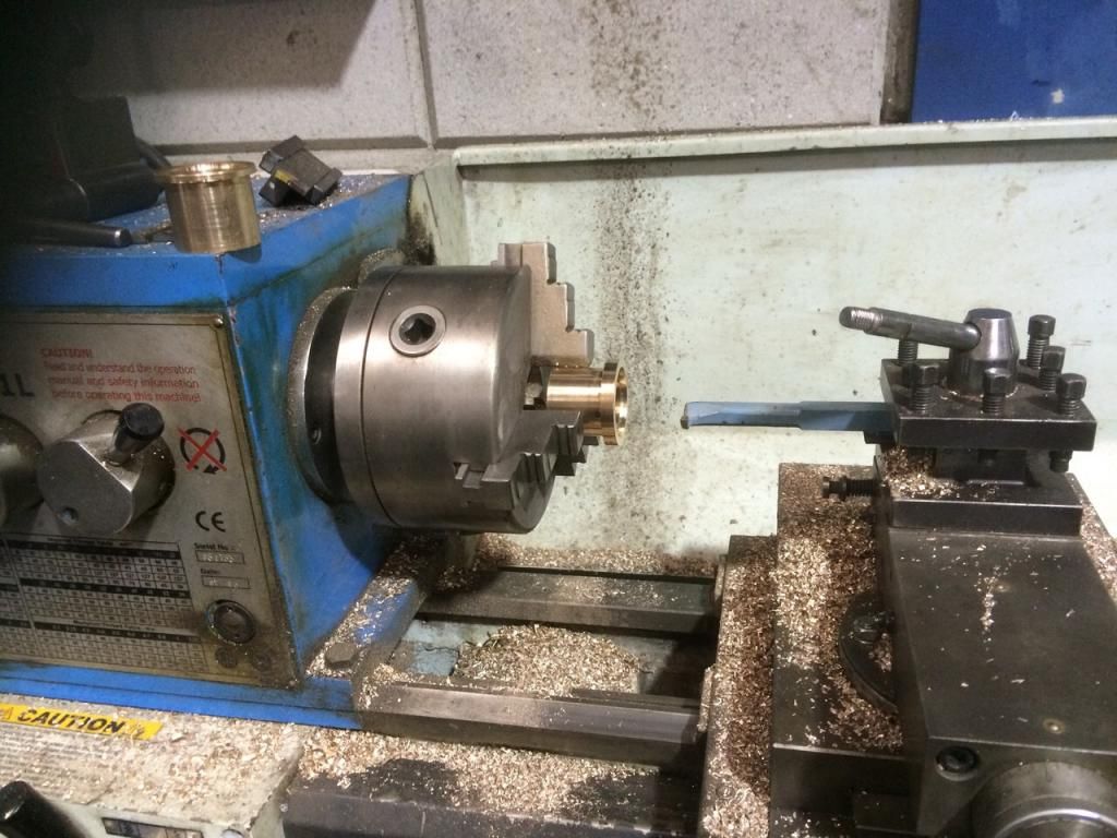

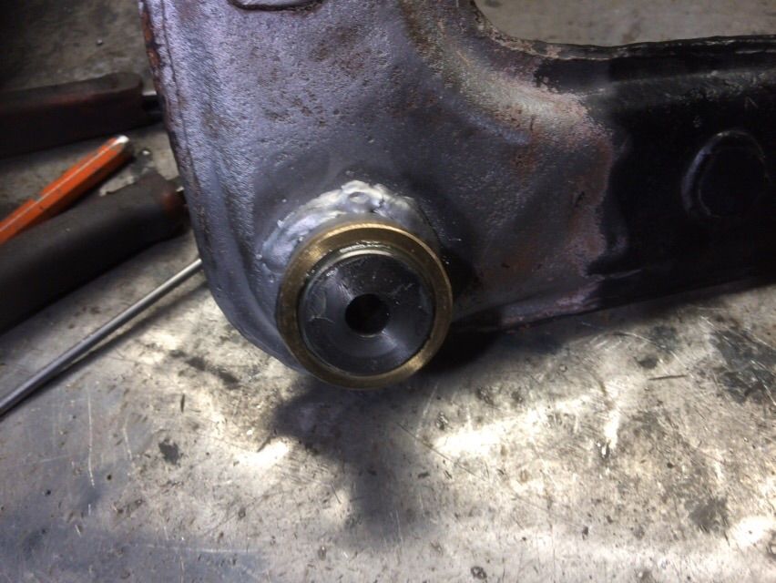

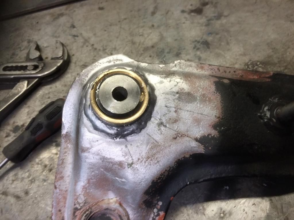

Lekker bezig! Maar zoiets bedoelde ik idd met die bus :mrgreen:
