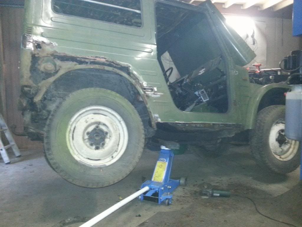

Het slijpen is begonnen

brammie schreef:Het slijpen is begonnen
Hoop dat je slijpschijven genoeg hebt liggen :wink:
Berichten: 1094
Re: project lj80v
Bericht door brammie » 05 feb 2014 21:26
Zo vast zit het allemaal niet meer :mrgreen:
en de blikschaar doet de rest

Bericht door Razer-One » 05 feb 2014 21:30
Haal je de body er niet af? Of isde bodem inderdaad zo hard als jedacht?
Berichten: 1094
Re: project lj80v
Bericht door brammie » 05 feb 2014 22:01
Tot nog toe zijn alle vloerdelen hard
op een paar kleine plekjes na
maar ik wil eerst weer sterkte in het dak en de spatborden voor de koets er evt af gaat
ik heb achter nu niks om aan te tillen zeg maar
