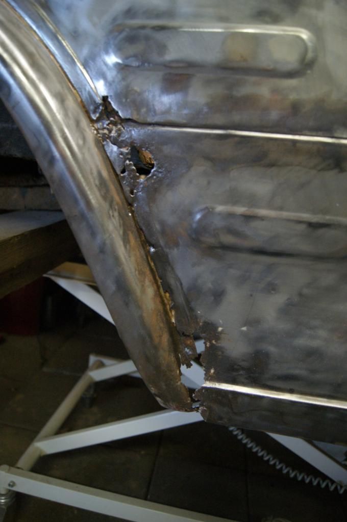

Dus, na de nodige uurtjes bikken heb ik de flex voorzien van een roterende roestborstel en uren aan het stuiven geweest. Ja, met mondkapje deze keer, en de garagedeuren vol open. :mrgreen:
Zoals je ziet , al een fors stuk aan verlast. en slordig ook nog. Ik ben voornemens deze stukken er weel helemaal uit te halen. Lastige is alleen dat de inzetstukken op de wilekast zijn vastgelast, en dat wordt nog even puzzelen hoe ik dat er netje uit haal. Een uitdaging zullen we maar zeggen. :?
De golfjes zijn weer zichtbaar, het roestgat ook. Dit is weer zo'n typisch ongelukkig plekje, moeilijk om mooi bij te werken. Ik neem er de tijd dan ook voor dit verder te bekijken alvorens te gaan slijpen en lassen.

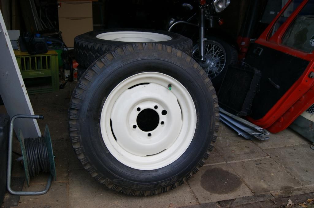

Gelukkig zijn de velgen al helemaal klaar. (zo gekocht... :D )
