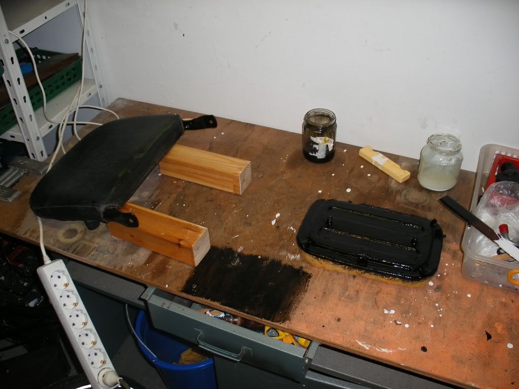

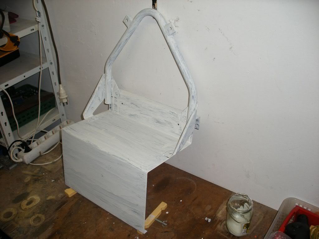

Je neemt een bestaand klapstoeltje en slijpt de leuning eraf (zit anders in de weg). Verder zet draai/sla je de bevestigingssteunen onderaan 180 graden om zodat ze naar binnen staan i.p.v. naar buiten. Je maakt een plaat die over de dwarsstang achter de voorstoelen heenpast (vouwen of lassen) en last het stoelje daarop. Met twee boutjes borg je het geheel op de dwarsstang.
Op de foto's zie je hoe ik het geheel uit elkaar genomen heb en in de grondverf zet. De zittingen worden aan de achterkant zwart; de rest van het stoeltje krijgt straks de kleur van mijn auto. In het U-profiel dat over de dwarsstang heenvalt, wil ik straks nog rubber plakken tegen lakbeschadigingen.
De eerste laag grondverf dekt nog lang niet:
De hoes van de rugleuning heb ik er even afgehaald om de roest er goed onderuit te kunnen krabben alvorens te schilderen
